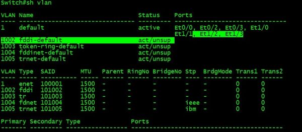

25452816 发表于 2013-1-24 23:04
你看着有什么端口连接错误的没有啊?或者你重新再弄个拓扑看报错不咯...命名不要都搞成一样的
BAD_COOKIE: bad cookie data was detected  每个的第一行都是报这个错误

发表于 2013-1-24 23:13:42 | 显示全部楼层
问题解决了,嘿嘿。。。
还想问一个,端口数量我设置的是2,怎么出来7个端口啊
49# 2013-1-24 23:13:42 回复 收起回复
发表于 2013-1-24 23:21:04 | 显示全部楼层
这个交换机IOS不支持:switchport mode dynamic 这个命令
50# 2013-1-24 23:21:04 回复 收起回复

 楼主| 发表于 2013-1-24 23:30:02 | 显示全部楼层
wangzhao428 发表于 2013-1-24 23:13
问题解决了,嘿嘿。。。
2个模块应该是8个口E0/0  E0/1  E0/2  E0/3  E1/0  E1/1 E1/2 E1/3
你那出现情况是,你先把E0/1端口加入到vlan中了。。。。然后你又把vlan删了。。。所以用show vlan命令看不到E0/1了
可以用  show ip int br命令查看到所有接口信息
52# 2013-1-24 23:30:02 回复 收起回复
嗯咯,没有这命令

发表于 2013-1-25 08:39:28 | 显示全部楼层
你那出现情况是,你先把E0/1端口加 ...
E0/1是我之前建的那个实验放到了某个VLAN里,后来重新建了个实验,怎么还记录的是之前的实验的记忆呢?
