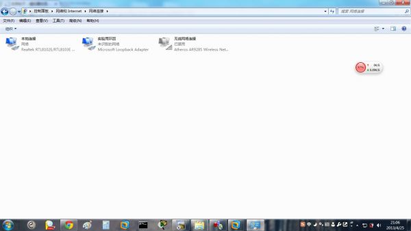

如图,并没有虚拟网卡.....在GNS3上面进行网卡桥接时只能选择真实网卡.......对GNS3各种头疼,,,,求交流群。

你的意思就是把虚拟机桥接到真机对吧?

发表于 2013-4-25 22:16:18 | 显示全部楼层
你安装的虚拟机啥版本啊?绿色版么?
5# 2013-4-25 22:16:18 回复 收起回复
发表于 2013-4-26 20:13:26 | 显示全部楼层
星空同学 发表于 2013-4-26 11:00
不是.....是安装版 version:  9.0.0 build-812388
嗯,正式版本的话,系统中应该能看到VMnet1和VMnet8,如果丢失,选择restore default也可以恢复恢复

 楼主| 发表于 2013-4-26 11:00:49 | 显示全部楼层
mkmoon 发表于 2013-4-25 22:16
你安装的虚拟机啥版本啊?绿色版么?

 楼主| 发表于 2013-4-26 11:05:47 | 显示全部楼层
现在已经解决了控制面板上找不到VMnet0 和VMnet 8 的问题。只要到虚拟机中的 Edit 中的virtual network edit 选择restore defualt ....也就是选择默认,有点像恢复出厂设置。  过来好长时间....终于有了。  找了下关于虚拟机的网络连接的材料,现在对虚拟机的两种连接外网方式比较清晰。

 楼主| 发表于 2013-4-26 20:39:15 | 显示全部楼层
问题已经全部解决.......谢谢大家。  有同样问题的同学可以给我留言,希望一起进步。
