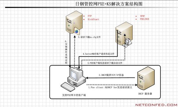

前些日子在做一个XX钢厂的系统集成项目,网络技术在此就不敢献丑了,主要用到了一些虚拟化和AAA的技术;今天呢我给大家分享一下在系统方面用的无人值守自动化安装的技术PXE+KickStart技术;由于这次项目中涉及到对每个厂区中的称重磅房进行远程计量操作,由于称重磅房在钢厂的数量实在太多,且磅房中所需安装的操作系统基础环境基本一致,因此选择了此技术进行远程无人值守安装;在这个过程中主要通过每个称重磅房的光纤通信系统汇聚到信息中心大楼中的汇聚交换机,远程安装服务器连接交换机;下面就用到的协议和技术进行简单的分析:
       PXE(Pre-boot Execution Environment)是Intel设计的协议,主要功能提供了从网络启动操作系统或者启动安装器anaconda环境;协议分为客户端和服务器端,PXE 客户端存在网卡的ROM芯片中,当计算机启动引导时,BIOS把PXE 客户端调入内存执行,并显示出一系列命令菜单,经用户选择后,PXE 客户端将放置在远端服务器的必要文件通过网络下载到本地运行。
既然是通过网络传输,就需要IP地址;也就是说在其启动过程中,客户端请求服务器分配IP地址,之后PXE Client使用TFTP Client 通过TFTP(Trivial File Transfer Protocol)协议下载启动安装程序所需的文件;
    简单的讲:PXE网络安装,客户机通过支持PXE的NIC向网络中发送请求DHCP信息的广播报文请求TCP/IP信息,DHCP服务器给客户端提供IP地址和其它信息(TFTP服务器、启动管理器配置文件等),之后请求并下载安装需要的文件。在这个过程中需要一台远程服务器来提供安装器文件(anaconda)(initrd.img,vmlinuz内核文件)、安装文件(系统镜像ISO文件)、以及安装过程中的无人值守文件(ks.cfg)等XELINUX.0引导程序类似于普通安装过程中的GRUB引导程序;

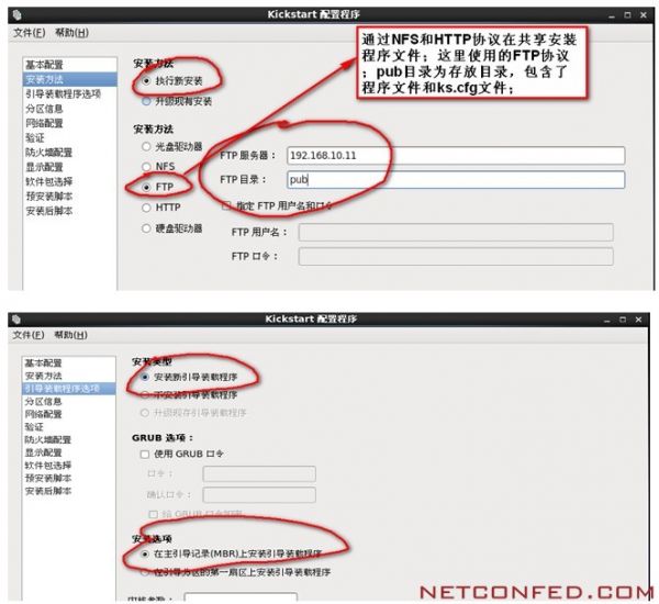

    KickStart是一种无人职守安装方式。KickStart的工作原理是通过记录典型的安装过程中所需人工干预填写的各种参数,并生成一个名为 ks.cfg的文件;在其后的安装过程中当出现要求填写参数信息时,安装程序会首先去查找 KickStart生成的文件并查找合适的参数时。当没有找到合适的参数时,才需要安装者手工干预。这样,如果KickStart文件涵盖了安装过程中出现的所有需要填写的参数信息时,安装者完全可以只告诉安装程序从何处读取ks.cfg文件。等安装完毕,安装程序会根据ks.cfg中设置的重启选项来重启系统,并结束安装。

分析一下,DHCP服务器为远程客户端分配TCP/IP信息,以及TFTP服务器地址和启动管理器配置文件;FTP服务器为远程客户端提供了系统安装文件;TFTP服务器存放PXE相关的配置信息文件(系统引导文件);KICKSTART生成ks.cfg配置文件;

  append initrd=initrd.img ks=ftp://10.1.210.11/pub/ks.cfg
2.将系统镜像ISO文件复制到/var/ftp/pub中,同时也将ks.cfg文件也放入此目录中;

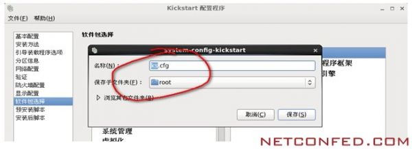

生成ks.cfg文件的过程如下,先保存在/root目录中,然后剪切到目标目录;

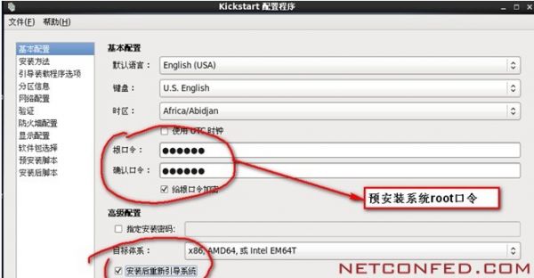

rootpw --iscrypted $1$lGjyxtXg$TYUfJI/SyX1YbK.WzsL7X.

reboot
