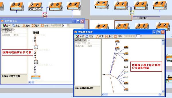

        故障影响分析主要是指:当系统中一个端口坏了、一根光缆或电缆线断了,会影响到使用这根线或
设备的哪些用户?譬如我经常需要了解小区机房的光端机端口,它负责为哪些用户提供信号?一个放大器的
输出端口,接了哪些终端?等等。为此,我们采用了系统提供的“网络覆盖分析”这个功能。具体才做如下
        1、打开一张图,譬如小区机房中的放大器接线图,然后选中这个放大器或一根输出线。
        2、打开“网络覆盖分析”窗口,点击左上角的“分析”按钮。那么系统自动以树状形势,把所有的
终端用户以图形和数据的方式一起显示了出来。
3、        如果你点击更高一层的设备或线路,它就会显示范围更广的终端信息图。同时还会显示在哪个层次
接了哪些放大器、在哪些层次接了分支器,在哪个层次接了终端。在每个放大器、分支器或终端之间,是用
哪种型号的电缆连接的,具体属性是什么等等,都能清晰地分析出来。
4、        如果你双击分析图中的放大器、分支器或终端,系统就会直接跳转到这个页面,并直接闪烁指示这
个对象在哪个位置,十分便于我们查询、了解。
        当然,如果你从总机房的一个信号源进行分析的话,那我相信整个局的用户都会被以树状方式检索
到。
                                     (图:信号源分析与故障覆盖分析)
    故障源链路分析
        在维护工作中,当一个用户报修时,作为我们维护人员或检修人员,首先想到的是:有哪些线路或
信号源连接到了这个用户终端上?它的信号是从哪个地方来的?只有把这些搞清楚了,我们才能很容易地进
行维护。因此在VisualNet平台上,我们也是直接利用系统提供的“源链路分析”功能,来轻松实现:
        1、搜索到报故障的用户在哪个页面上,这里可以采用查询功能来很快找到。当系统检索到这个数据
后,双击这行数据,会自动打开这个页面并闪烁指示这个终端在哪个小区的哪个楼宇中。
        2、点击这个搜索到中的终端
        3、打开出现菜单中的“源链路分析”窗体,然后点击左上角的“分析”按钮。系统会自动把这个终
端的所有父层、祖层的信号源端口、连接线路一一找到,并以链路的方式显示出来。
        4、依次双击得到的链路图中的分支器、放大器或连接线路,我们就能一一了解它们的位置以及周围
的情况。如果你在分析时,不对检索层次做限定,那么系统就能一直搜索到你总机房的最高一级的信号源上
,一个都不会漏网!
        以上这些小经验,是我们多年来使用VisualNet平台的一些心得,希望能为大家提供一些参考,共同
提高我们的管理维护的效率,也希望大家能一起斧正。
