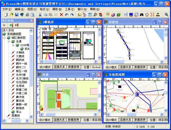

        每一个新的项目都是在一张空白的页面上开始的,首先要做的事就是导入一张底图,其目的是让设计的各种设备节点对象、线路对象有个相对参考的排放位置。一般背景图包括:地图、房屋建筑图、楼层平面图、机柜照片等。文件格式可以是矢量图或位图,如EMF、WMF、JPG、GIF、BMP等。地图我们可以通过扫描纸质地图、从网上搜寻GIS地图或是GOOGLE地图后拼合起来进行。对于已经有的CAD楼层平面图,你可以把它们转化成上述文件格式后使用。
        底图背景确定以后,你就可以从前面制作的图库中,拖拉模板节点到当前设计页面上进行位置布局,譬如铁塔、站点等。这些节点图形代表了一系列的“实物”。
        双击某个节点,可以对该“实物”做细化设计。一般情况下,我们采用从顶层到底层的方式进行设计,譬如,从区域---建筑---楼层---房间—机柜(机架)---设备---端子等。
        创建完各种 “设备” 节点后,我们就要用“电缆”、“光缆”对各个“设备”进行连接,也就是创建各节点设备之间的连线。如下图一所示,我们建立了广域网的光缆分布图、线路走向图、建筑物之间的电缆图、机房内设备之间的连接图。
                                (图一:设备与线路图的制作)
        值得一提的是,VisualNet的节点之间的连接线路是只需一步操作即能完成的,比起其它的制图软件的画线要方便的多。同时它还具备了不同图纸之间的设备线路连接功能,便于您能从本页图纸上,快速跳转到其它设计图上,这也是很多图形软件所不具备的。
