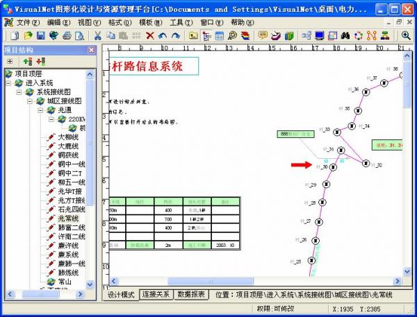

在VisualNet系统中,其每个“设备”“线路”都能被检索到。你既可以按区域、部门、楼层进行统计,也可以按类型及属性进行统计。譬如统计ADSS或OPGW类的光缆,你可以在查询窗体中给它指定光缆类型后就能全部找到,或者你也可以在统计报表中进行分类统计,也一样能找到这些光缆。另外,如果光缆出现故障,检测系统指示光缆的断点在37公里处,那么你只需在查询窗体中,为杆塔的“距离机房长度”中输入:36至38公里,系统就能搜索到这些可能出现故障的杆塔。双击这些数据,系统会自动打开相应的杆路图,并通过红色闪烁的方式指示其所处的位置,十分便于故障抢修和故障定位。(如下图一所示)。
                        (图一:杆路的查询与定位)
