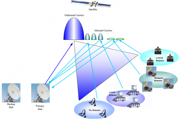

有一个项目,是一个中大型的VSAT网络,有一个Primary HUB站,一个Backup HUB站,多个Remote站(30-40个)。这些站点计划采用星型拓扑连接,各Remote站可以通过HUB站相互连通,而且可以通过HUB站访问Internet。想与各位讨论,怎样部署这个网络可以使网络达到最基本的要求(互通),同时,我们也可以讨论如何部署这个网络的Redundancy, Traffic Balance,Security,QoS。
VSAT网络拓扑示意图:
VSAT网络拓扑示意图
VSAT网络拓扑示意图
在这个网络中,可能有VOIP,视频组播(网络会议)等数据流。
HUB站的设备有:Router:3945, Switch:2960, VOIP Gateway:2951
Remote站的设备有:Router:891,VOIP Gateway:SPA8800。
希望各位畅所欲言,达到共同学习,共同进步的目的。

你们认为在这个网络中应该使用静态路由还是动态路由。
我自己的观点是使用静态路由会更好一些,网络是星型拓扑,各个站点的路由比较单一,没有冗余路径,使用静态路由在配制上不会太复杂。而且,考虑到Remote站的设备会经常地启动和关闭,使用动态路由会增加路由更新的频率,产生的路由更新数据会占用宝贵的卫星链路带宽。

似乎达到基本要求(互通)是很容易的,采用静态路由,加上合理的地址规划,路由表不会显得太大。增加备份的默认路由,达到了Primary HUB 和Backup HUB的冗余备份。由于Backup HUB是一个车载的地面站,大部分时间处于关闭状态,(天线是收起来的),所以,想通过Backup HUB达到Traffic Balance是不需要的。但Backup HUB和Primary HUB之间是一直连通的,通过以太网同步之间的数据库。
