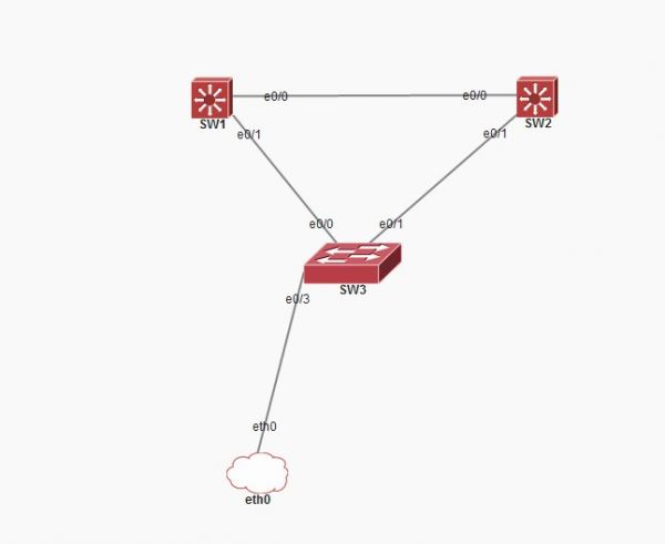

发表于 2014-6-24 20:33:20 | 显示全部楼层 |阅读模式
我在SW1上用VLAN 1作HSRP .SW1是根桥.
SW1是激活的,SW2是备份的
并且在SW1上又开启了VLAN2的接口2.2.2.2
然后我又接了一台路由器GNS3连在了云上作PC.
从PC里当我用SW1的VLAN 1的IP地址作为网关我可以PING通2.2.2.2,但是当我把网关换成HSRP的虚拟网关192.168.47.254时就不通 了.

发表于 2016-3-19 18:49:52 | 显示全部楼层
我简单搭了一下拓扑,跟你不太一样
停掉3台的snmp snooping
no ip snmp snooping
使用真实网卡地址
IOU1(config-if)#standby use-bia
网络是可以通的

发表于 2016-8-14 07:42:45 | 显示全部楼层
楼上说的对,用standby use-bia 网络可以通!!!
