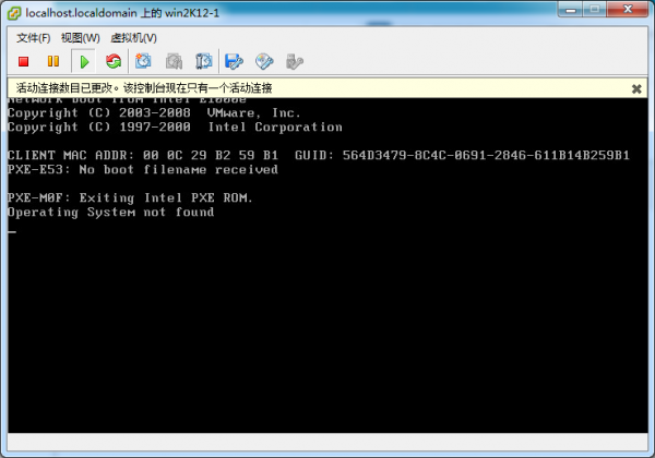

虚拟机从光驱安装系统,却一直都不能从光驱读出数据

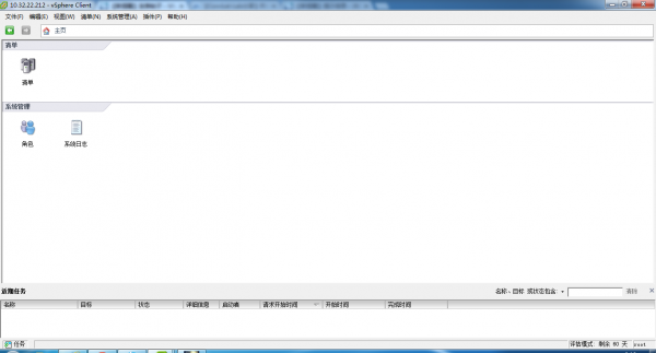

这是整体的情况
这是整体的情况
这是虚拟机
这是虚拟机

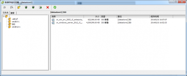

镜像存储的位置
镜像存储的位置
为什么我主页的内容特别少
为什么我主页的内容特别少
发表于 2014-7-1 09:06:57 | 显示全部楼层
按照你的报错信息,判断为你设置的为pxe装机,因为系统没找到启动文件,导致系统无法安装,你可以检查是否正确设置了光驱启动以及光驱数据的完整性!!

发表于 2014-7-1 09:41:44 | 显示全部楼层
设置第一启动

 楼主| 发表于 2014-7-2 08:24:53 | 显示全部楼层
蓝天-- 发表于 2014-7-1 09:06
按照你的报错信息,判断为你设置的为pxe装机,因为系统没找到启动文件,导致系统无法安装,你可以检查是否 ...
光盘数据完整性肯定是没得说的,在vmware workstation里面都试过,真机都用过的
5# 2014-7-2 08:24:53 回复 收起回复
 楼主| 发表于 2014-7-2 08:25:14 | 显示全部楼层
就是从光驱启动的

发表于 2014-7-8 17:44:16 | 显示全部楼层
第一:虚拟光驱里选择了ISO系统文件,注意查看是否勾选“打开时连接电源”,这与单纯的vm workstation里面选择了ISO稍微要注意的地方,另外在启动的时候最好进虚拟机BIOS改启动项
第二:你的主页内容特别少,那是因为你是在用的client连接的单独一台ESXI主机,不是连接的vcenter数据中心,所有内容少,而且功能有限,很多高级功能在这种模式下根本不能用,所以安装设置,连接vcenter才行,建议你先把教程或者视频看完,再操作,OK?
