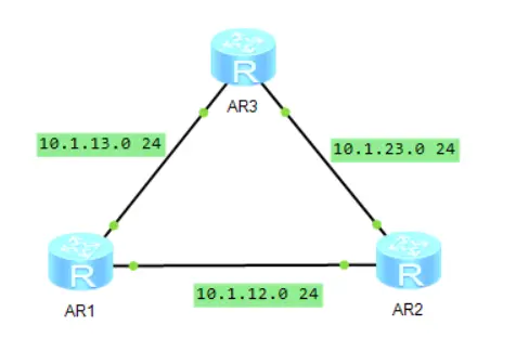

接下来就拿一个简单的ospf协议给大家看一下路由自动加表:
通过配置ospf协议使AR1学习到AR3和AR2上面的路由,并进行加表,不需要手动将路由加进去。

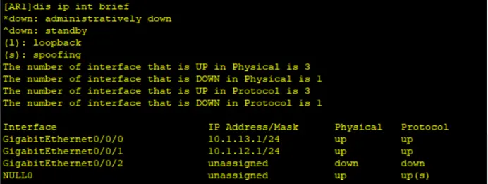

[AR1]int g0/0/0[AR1-GigabitEthernet0/0/0]ip address 10.1.13.1 24[AR1]int g0/0/1[AR1-GigabitEthernet0/0/1]ip address 10.1.12.1 24
配置好后通过命令display ip int brief查看IP地址是否配置生效,如图所示

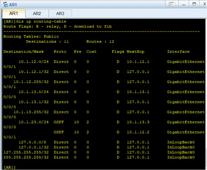

最后配置完成后再AR1上使用命令display ip routing-table 查看AR1的路由表中是否存在AR2和AR3的路由信息即可,显示信息如下
结果表明AR1的路由表中已经学到了AR2和AR3的路由,当网络中出现变化时,ospf协议也可以动态自动修改路由表,极大的节省了人力。
