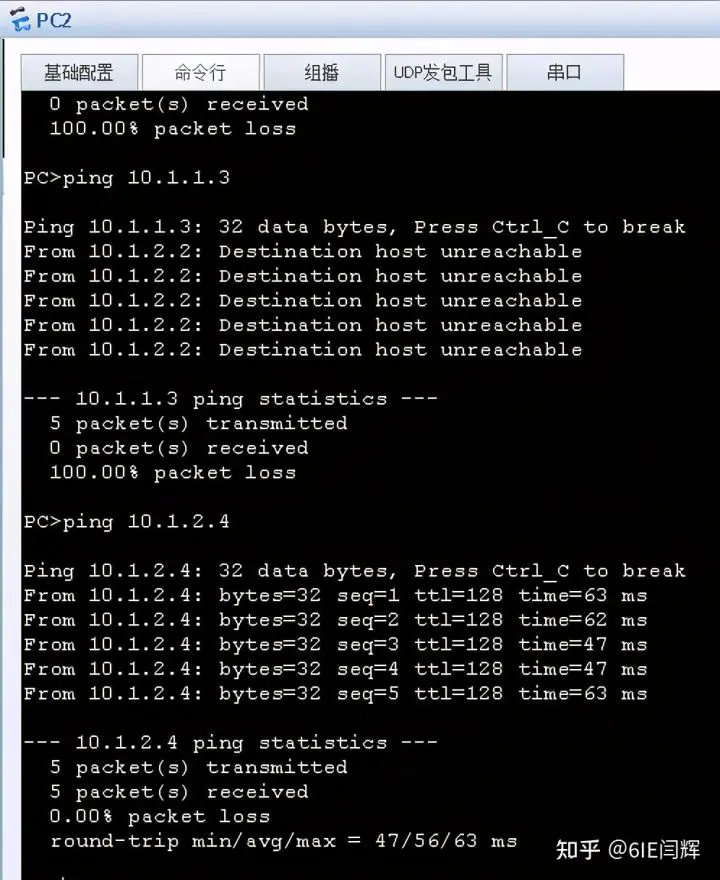

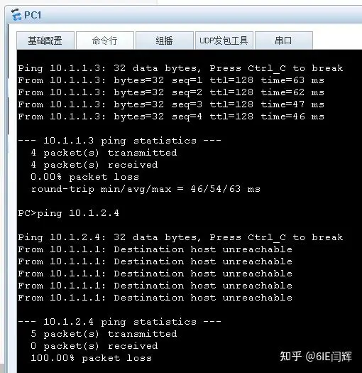

实验一:使用VLAN技术隔离同一个交换机的不同接口主机通信,
使用trunk 中继技术 实现不同交换机相同VLAN之间的通信

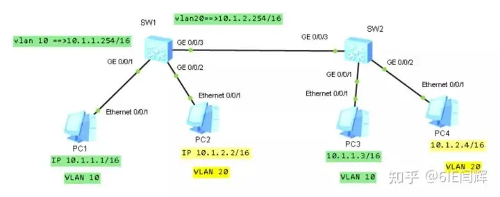

拓扑:
配置说明:
PC 1 和PC3 属于VLAN 10 , PC2 和PC4 属于VLAN 20,PC 1 和PC 3之间可以通信, PC2 和PC4 之间可以通信,VLAN 10 和VLAN 20 之间不能通信。

检查效果:
这样我们就实现了相同VLAN 可以通信, 不同VLAN不能通信。

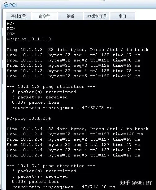

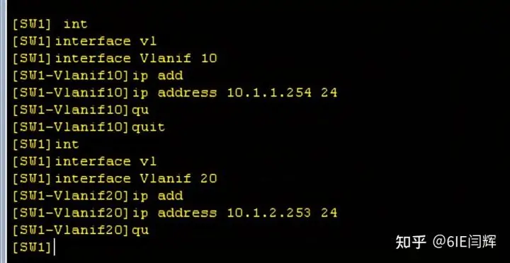

实验二:实现两个VLAN之间的三层通信:
配置说明:只在SW1 上的VLAN网关接口配置IP地址,SW2 VLAN网关接口不配置IP地址,配置举例
检查现象:
PC 1==>PC 3 OK
PC 1==>PC 4 OK
PC 2==> PC 3 OK
PC 2 ==> PC 4 OK
PC 1==>PC2 ok
PC 3==>PC 1 OK
PC3 ==> PC 2 OK
PC 4 ==>PC 1 OK
PC 4==> PC 2 OK
PC3==>PC4
下面单独解释一下:
PC1==>SW1==>trunk==>SW2==>PC 3 VLAN 内通信
PC2 ==>SW1==>trunk==>SW2==>PC 4 VLAN 内通信
PC3 ==>SW1==>trunk==>SW2==>PC1 VLAN 内通信
PC4 ==>SW1==>trunk==>SW2==>PC 2 VLAN 内通信
PC1 ==>PC4 VLAN间通信, 数据走向:
PC1 ==>SW1 vlanif 10 ==>SW1 vlanif20 ==>trunk link==>SW2==>PC4
PC 2==>PC3 VLAN 间通信,与PC1 ==>PC 4 同理
PC3==> PC2 VLAN 间通信 数据走向
PC3==>SW2==>SW1 ==>SW1 vlanif 20==>PC2
PC 4 ==>PC 1 VLAN间通信,与PC3==>PC 2同理
PC 1 ==> PC 2 VLAN 间通信, 数据走向
PC 1 ==>SW1 vlanif 10==>SW1 vlanif20==>PC2
PC 3==>PC 4 VLAN 间通信, 数据走向
PC 3 ==>SW2 vlanif 10 ==>trunk==>SW1 vlanif 10==>SW1 vlanif 20==>trunk==>SW2vlanif20==>PC4
由于在SW2 上没有配置VLAN网关地址, 所以只能在SW1 上做VLAN之间的路由。
