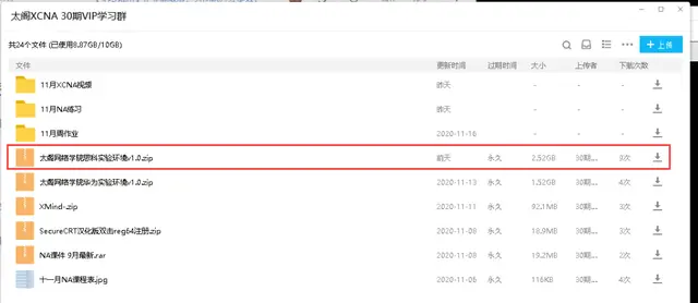

1.1 文件下载
首先到太阁的QQ群去下载已经打包好的模拟器文件, 每个QQ群都有。

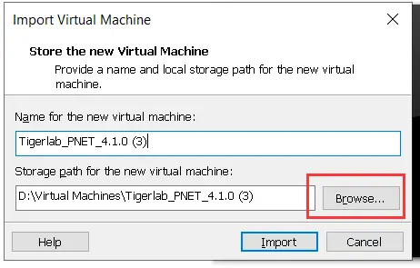

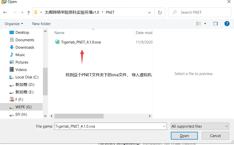

这个文件包中已经包含了搭建环境需要的软件,下载好以后,根据自己电脑的情况,如果有VMware 16, 就不用安装了,如果是低于这个版本的,就升级VMware 到16版本, 如果没有VMware 就安装VMware, 全部下一步,默认设置, 不要修改路径安装好,在导入ova文件的时候, 根据自己电脑硬盘空间, 找一个比较大的磁盘, 用来存放虚拟机 ,文件夹目录不要存在中文路径。

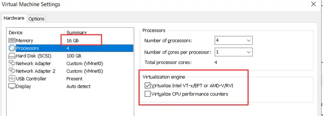

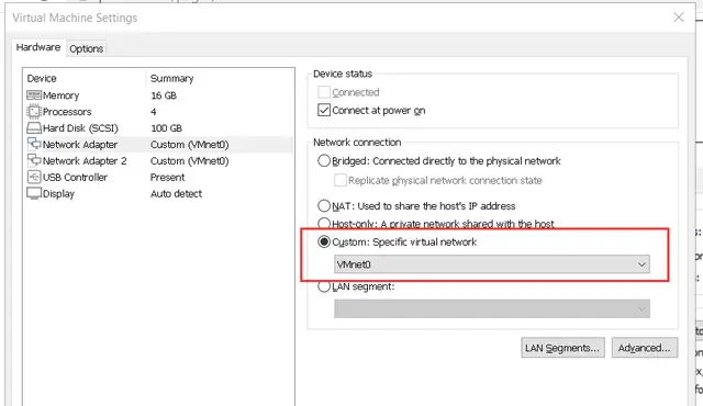

1.2 开机前的准备

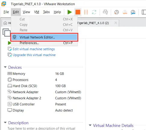

首先设置虚拟机的内存建议16GB以上,最低8GB,CPU 虚拟化要选中,接下来是网卡的设置, 刚开始学习网络,建议两个网卡全部选中vmnet0,以后随着课程内容的深入,授课老师会教大家如何桥接其他设备,可以在以后的学习中自行调整。

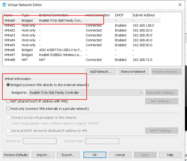

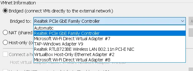

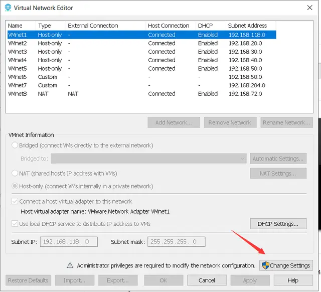

在VMware 中找到这个虚拟网卡编辑器, 点击下图这个修改设置按钮。
选中这个vmnet0 , 在下方选择需要桥接的网卡,选择正在使用的网卡,要手工选, 不要自动(automatic)。
解释一下这些网卡的作用,
Microsoft 开头的是虚拟网卡,我们要桥接物理网卡, 暂时用不上
VirtualBox 开头的是和ensp 桥接使用的,
包含wireless 和802.1n或者802.1ac的 是无线网卡,WiFi,
PCIe这个是插网线的网卡,

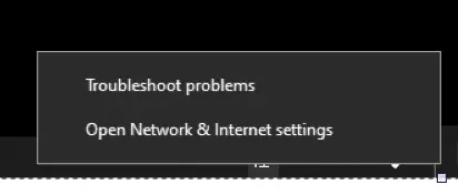

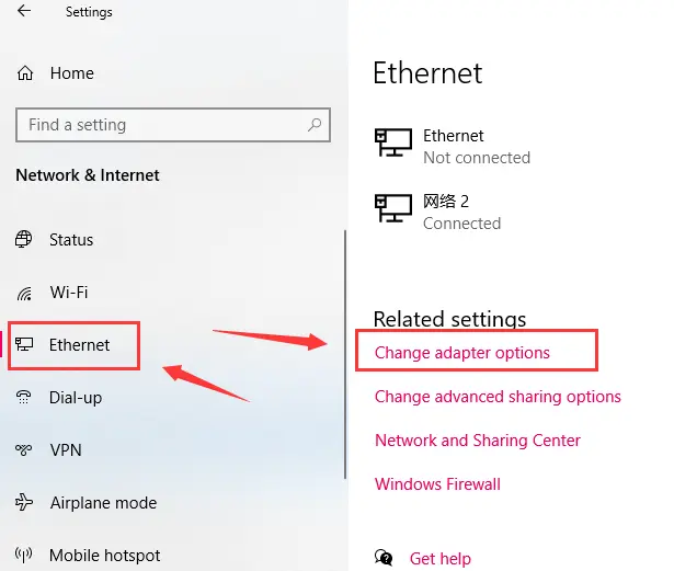

如果这些有点不明白, 去自己的电脑网卡那里再看看, 首先屏幕右下角在网络那鼠标右键点这里。
到这个鼠标右键看网卡的描述信息,就可以知道自己使用哪个网卡上网, 然后把这个正在使用的物理网卡桥接到vmnet0 ,全部做完后, 就可以开机了。

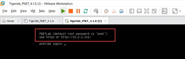

开机之后, 我们会看到PNET 中显示一个IP 地址和进入这个PNET 的账号和密码信息。
进入这个Linux 的账号是root 密码是pnet , 登录PNET的IP地址是10.0.0.101
这里的账号是做一些其他操作的,比如使用winscp 向PNET 导入镜像文件, 不是在浏览器使用的。

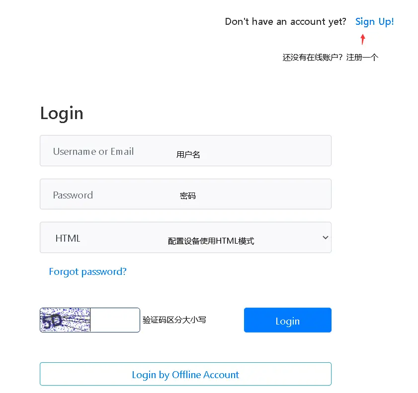

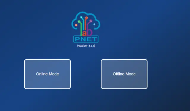

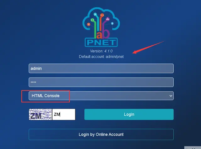

接下来使用谷歌chrome 或者火狐浏览器输入这个IP地址开始访问, 第一次登录会提示使用在线模式还是离线模式,由于还没有做过修改,只能使用离线模式(Offline Mode)。
看下图, 有账号密码admin/pnet 然后选择html console,点击login 登录, 验证码是区分大小写的。

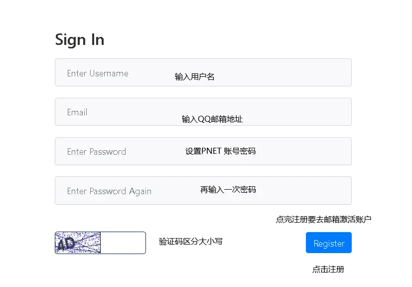

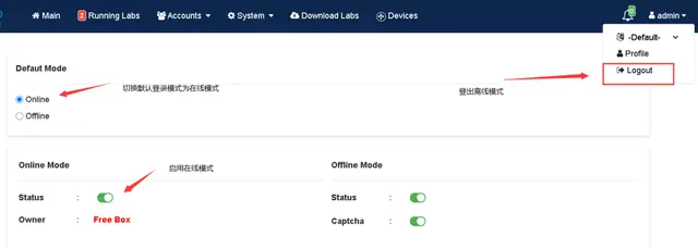

2.2 切换在线账户登录:

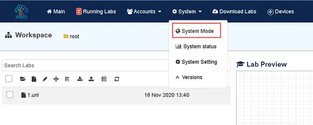

在system Mode 中切换Online Mode
登录界面
注册界面
注册完账号之后就去登录吧!

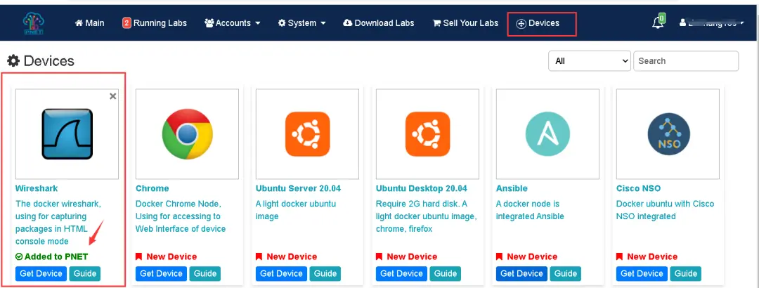

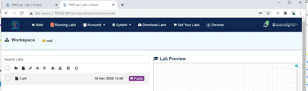

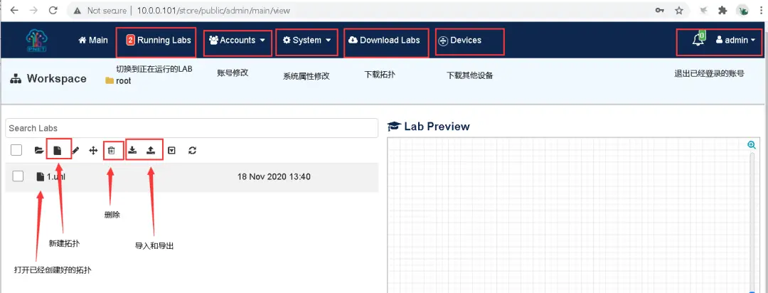

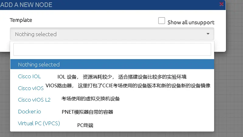

3.1 登录之后出现如下画面, 刚才已经介绍过了, 接下来我们去device 中下载设备。
如上图所示, 抓包软件就是这个wires hark设备了, 点击get device 开始下载, 当出现Added to PNET 就说明下载好了。

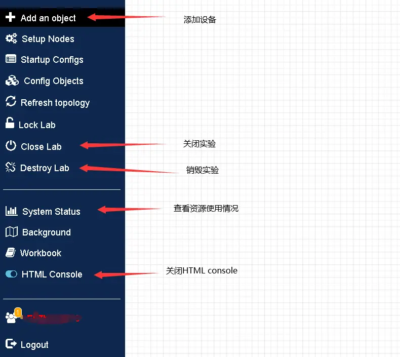

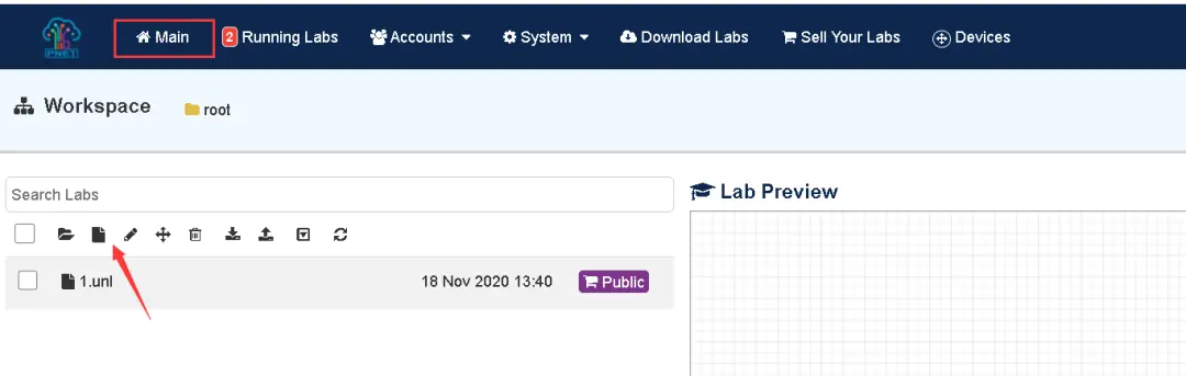

点击Main回到主页 , 点击新建拓扑, 输入LAB 名称开始搭建环境。
关闭HTML console 之后, 会显示使用telnet远程管理设备需要用到的IP地址和端口号。

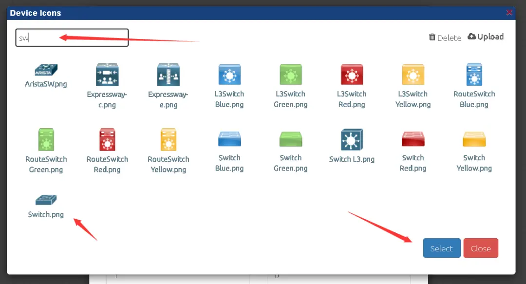

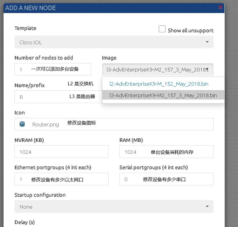

可以修改设备图标, 输入设备名称搜索设备图标。

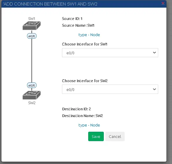

设备支持热插拔, 仅限于以太网接口, 串口不支持热插拔。

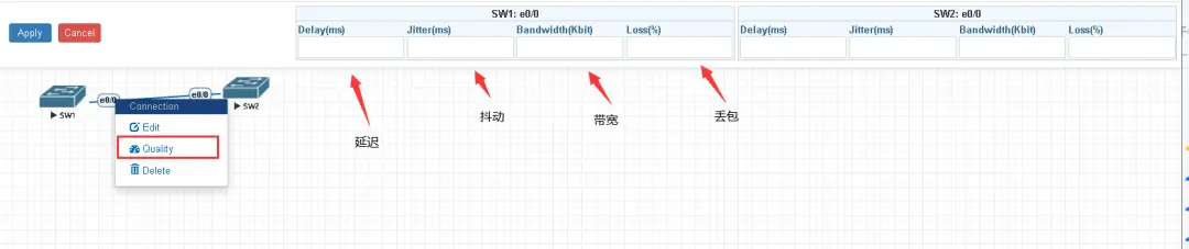

可以修改链路的服务质量。
