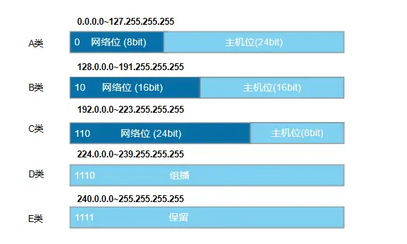

一个IP地址包含两部分:标识网络的前缀和紧接着的掩码。在之前的分类网络中,IP地址的分配把IP地址的32位按每8位为一段分开。这使得前缀必须为8,16或者24位。
因此,可分配的最小的地址块有256(24位前缀,8位主机地址,28=256)个地址,而这对大多数企业来说太少了。大一点的地址块包含65536(16位前缀,16位主机,216=65536)个地址,而这对大公司来说都太多了。这导致不能充分使用IP地址和在路由上的不便,因为大量的需要单独路由的小型网络(C类网络)因在地域上分得很开而很难进行聚合路由,于是给路由设备增加了很多负担。

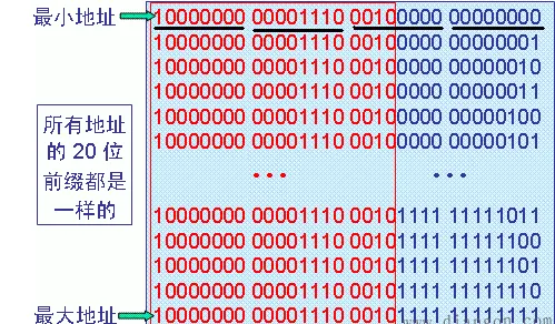

CIDR主要是一个按位的、基于前缀的,用于解释IP地址的标准。它通过把多个地址块组合到一个路由表表项而使得路由更加方便。这些地址块叫做CIDR地址块。当用二进制表示这些地址时,它们有着在开头部分的一系列相同的位。
IPv4的CIDR地址块的表示方法和IPv4地址的表示方法是相似的:由四部分组成的点分十进制地址,后跟一个斜扛,最后是范围在0到32之间的一个数字:A.B.C.D/N。
点分十进制的部分和IPv4地址一样是一个被分成四个八位位组的32位二进制数。斜扛后面的数字就是前缀长度,也就是从左到右,被地址块里的地址所共享的位的数目。
当只要说明梗概时,点分十进制部分有时会被省略,因此,/20就表示一个前缀长度是20的CIDR地址块。如果一个IP地址的前N位与一个CIDR地址块的前缀是相同的话,那么就说这个地址属于这个CIDR地址块,也可以说是与CIDR地址块的前缀匹配。所以,要理解CIDR,就要把地址写成二进制的形式。
因为IPv4地址的长度总是32位,N位长的CIDR前缀就意味着地址里32 − N位不匹配。这些位有2(32 − N)种不同的组合,即2(32 − N)个IPv4地址与CIDR地址块的前缀。前缀越短就能匹配越多的地址,越长就匹配得越少。一个地址可能与多个长度不同的CIDR前缀匹配。
