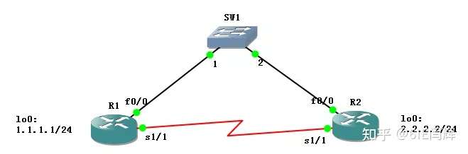

今天,我们探讨一下两种不同的配置其通信的过程,我们先讨论下一跳为自己出站接口的情况:
当R1尝试去ping通2.2.2.2的时候,需要封装ICMP数据包,但是不知道2.2.2.2的MAC地址的话就无法完成封装,会出现encapsulation failed!此时需要通过arp(同一个子网)或者代理arp(跨网段)获取2.2.2.2的MAC地址,由于把2.2.2.0/24 看做一个直联网段,所以会直接封装一个目的地址为2.2.2.2/24,目的MAC为全F的arp数据帧,R2接收到此arp广播帧,由于目的ip是跨网段而且路由器关闭了代理arp,那么此帧解封装后被丢弃。R1没能获取2.2.2.2的mac地址,所以一直都是encapsulation failed!自然不会ping通。
此时如果从R2ping1.1.1.1却是能通的,与上面类似,第一个icmp包封装失败,然后R2发arp广播,由于R1未关闭代理arp,所以arp广播帧被解封装后R1发现目的ip在自己路由表中的loopback0,于是重新封装发送给1.1.1.1,但是由于此时不知道1.1.1.1的MAC地址,所以R1会向loopback 0发送一个目的MAC为全F目的ip为 1.1.1.1的arp广播,1.1.1.1收到后会发送给R1一个单播告诉它自己的Mac地址,然后R1就可以根据得到的MAC地址和1.1.1.1,把前面arp广播帧解封装后的数据进行封装发送给1.1.1.1,1.1.1.1.收到后再对R2作出回应,这样R2就知道了1.1.1.1的MAC地址和ip地址,就可以正常封装ICMP数据包,从而可以ping 通。
下面我们验证一下。
基本配置:

接下来我们看一下下一跳为下一跳路由器的接口地址的情况:
依然是上面的拓扑图,我们把配置做稍微的改动,
R1(config)#no ip route 2.2.2.0 255.255.255.0 f0/0
