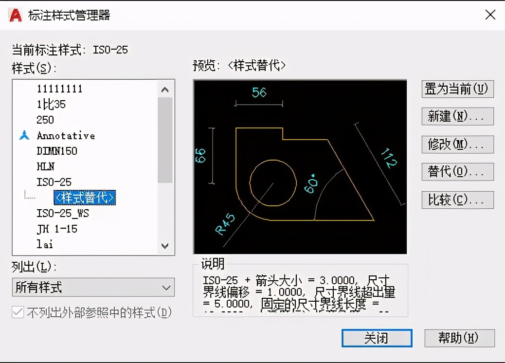

执行以上命令后,系统会弹出下图所示的“标注样式管理器”对话框界面。
选项说明
(1)置为当前:把在列表中选择的样式设置为当前样式。

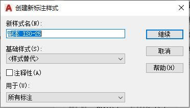

(2)新建按钮:创建新的尺寸标注样式,弹出如图所示的“创建新标注样式”对话框。

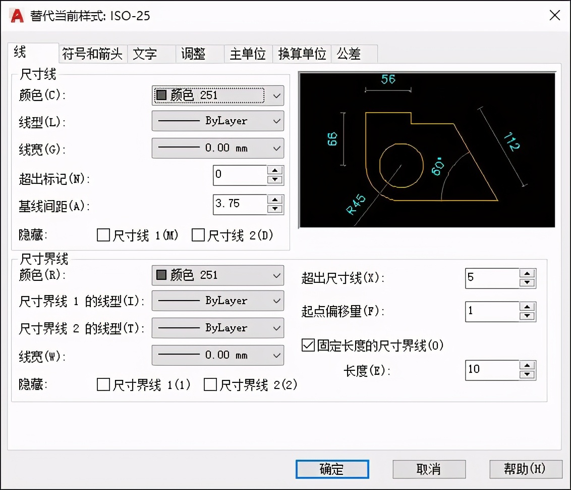

(3)修改:修改一个已存在的尺寸标注样式,弹出下图所示的“修改标注样式”对话框。
(4)替代:设置临时覆盖尺寸标注样式,弹出“替代当前样式”对话框,此对话框与“新建标注样式”对话框完全相同。

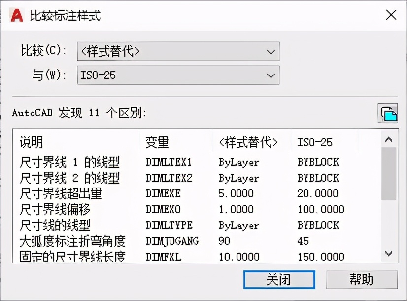

(5)比较:比较两个尺寸标注样式在参数上的区别,或浏览一个尺寸标注样式的参数设置。弹出如下图所示的“比较标注样式的对话框”。
